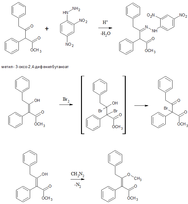

Анастасия07 Опубликовано 19 Мая, 2020 в 09:28 Поделиться Опубликовано 19 Мая, 2020 в 09:28 На примере таутомерных форм продуктов сложноэфирной конденсации метилового эфира фенилуксусной кислоты напишите реакции, характерные для кетонной и енольной форм. Ссылка на комментарий

yatcheh Опубликовано 19 Мая, 2020 в 11:10 Поделиться Опубликовано 19 Мая, 2020 в 11:10 (изменено) В 19.05.2020 в 09:28, Анастасия07 сказал: На примере таутомерных форм продуктов сложноэфирной конденсации метилового эфира фенилуксусной кислоты напишите реакции, характерные для кетонной и енольной форм. Показать К примеру для кето-формы: Образование динитрофенилгидразона Для енола: Бромирование Метилирование с образованием простого эфира В 19.05.2020 в 11:03, Анастасия07 сказал: Вот не это????????? Показать А я о чём? Откуда это? Кто посмел меня плагиатить ещё до того, как я запостился?!! Изменено 19 Мая, 2020 в 11:15 пользователем yatcheh Ссылка на комментарий
Анастасия07 Опубликовано 19 Мая, 2020 в 12:00 Автор Поделиться Опубликовано 19 Мая, 2020 в 12:00 (изменено) кето-группа и енольная группа похожи?? верно? В 19.05.2020 в 11:10, yatcheh сказал: К примеру для кето-формы: Образование динитрофенилгидразона Для енола: Бромирование Метилирование с образованием простого эфира А я о чём? Откуда это? Кто посмел меня плагиатить ещё до того, как я запостился?!! Показать усе, спасибо, разобралась))))))))))))благодарю вас за помощь Изменено 19 Мая, 2020 в 12:03 пользователем Анастасия07 Ссылка на комментарий
